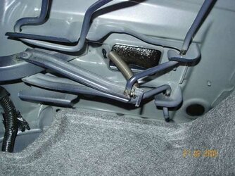

Вместо видео, лучше бы фоты нужно дать. Что куда внутри цепляется, нужны ли штатные торсионы и т.п.?

Не понмю наизусть потроха своего багажника, тем более в А32, возможно, что-то иначе выполнено.
Вопрос - что, кроме пружины, на картинке есть не родного? Т.е. пытаюсь понять, на сколько сложен такой апгрэйд.

Не чего все родное судя по картинке.

Все остается только пружина устанавливается
А что и как укрепелено в леаой (по ходу) нише багажника? Там на видео что-то виднеется...
