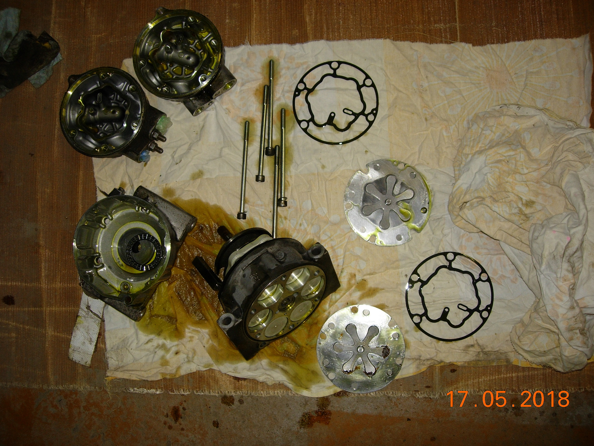

Компрессоры на наших тачках бывают двух видов: V6 и DKS-16H. V6 работает всегда, пока кондей включен, а DKS-16H - "вкл-выкл", как холодильник. У каждого из них свое крепление и, соответственно, кронштейн на двигателе. То есть, DKS-16H не встанет на кронштейн от V6 и наоборот. А кронштейн хрен где купишь. DKS-16H стоит на ручных кондеях, а V6 - на автоматических (на климате). Еще у DKS-16H и V6 разные муфты включения.
Помимо типов компрессора они еще и штуцерами трубок отличаются. Причем у V6 я лично встречал 2 типа трубок - отличаются по диаметру и по креплению (гайкой на шпильки или болт). У меня стоял компрессор V6 с номером 92600-31U10 - фланцы трубок были маленького диаметра и крепились гайками. Я купил 92600-31U00 (отличается предпоследней цифрой) - там фланцы большего диаметра и крепятся болтами. Чтобы не переваривать фланцы на трубках, я просто поставил заднюю крышку со своего, то есть это не проблема. Соответственно, если у тебя климат, то можно ставить любой V6, но обратить внимание на заднюю крышку. Если не та, то переставить от своего.
Вот на картинке видна разница в крышках. Видно, что шпильки на одной и под болты на другой. Разницу в диаметрах, к сожалению не видо, но она там есть.
