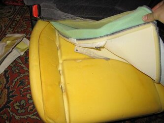

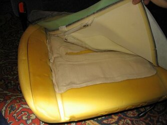

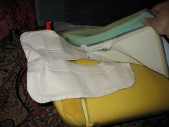

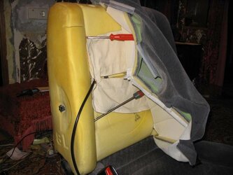

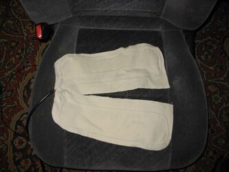

Zenov Boris сказал(а):
Друзья, меня Емеля абсолютно устроил.
а у тебя в сидушках есть по середине шовчик для натяжения ткани? У меня на максиме по середине есть шов и пришлось подогрев резать пополам и в нижней части и в спинке, вот фотка. Я вот вставил жигулевский подогрев, правда мне сказали, что он может переломиться и загореться :?

Герасим сказал(а):
я грешным делом подумал, что изобретен новый обогрев на светодиодах :)
Шучу, шучу :)
хорошая мысль кстати ,
почему бы не нагревать поверхность сидушки инфракрасным узлучателем :)
Прикупил пару накидок. Буду их дербанить и вставлять потроха под оббивку кресел.
Вопрос к Трусишке и Zenov Boris-у.
А как-то крепили этот обогрев к сиденью или он просто лежит под оббивкой?
Не сбивается при ёрзаньи?
Не выпирают ли нити нагревательного элемента, через подушки сидений в собранном виде?
просто лежит, не сбивается, ничего не выпирает. Там ведь внутри обшивки пороллончик вшит.
Да , этим шовчиком я пожертвовал, но сидеть при этом не стало менее удобней.
Ничего не ерзает, все стоит четко.
