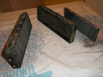

Маньяк ц в личку к тебе не достучишься.
Просьба взгляни не как ли выглядит то что ты купил в ТЦ москва на Каширке,
если можно сообщи номер и фирму меняемого элемента.
Фильтр размером 21х7х1.7см :rolleyes:
Заранее спасибо.

Да, выглядят эти две кассеты с фильтрами абсолютно также. В ТЦ Москва есть отдел NISSAN, там продавался фильтр салона оригинальный, но он был одинарный тел. этого отдела 221-42-79. Я же покупал в соседнем павильоне неоригинал двойной, если честно номер и фирму не помню, но по размерам подошел как родной.
я поступил иначе, купил масляный фильтр от ГАЗа (круглый цилиндр с наружи обернутый перфарированой фольгой разобрал его вырезал из него две полосы по ширине моих кассет и вставил в кассеты подошли как родные обошлось все 50 рублей

Да фильтры подзасраны основательно!
