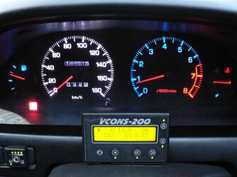

и теперь по твоему не стоит заморачиваться с диодами? все зависит от рук
как говорится на любой цвет и вкус :)
    56.6 КБ · Просмотры: 1 634
А что это за интересная кнопка слева внизу на картинке?
переключатель - ГАЗ-БЕНЗИН

Максимка33 сказал(а):
А то, что на картинке - это колхоз.
почему колхоз?? из за того что все разным цветом?? так это промежуточный вариант. сначала сделал все синим, а теперь переделываю на белый. все будет в цветах как спидометр. и что тут колхозного? а вы можете кататься со своей желтой подсветкой
У меня люминисцентная подсветка. Панель черная-черная, циферки белые-белые. Пока не включишь зажигание ничего не видно.
