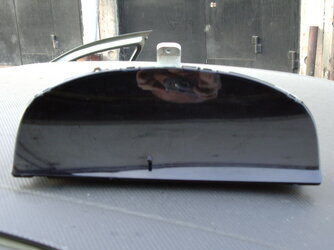

Вот тоже приобрёл и установил оптитронную панельку на свой авто! У меня сингапурец, поэтому искал с разметкой до 260 км/ч - есть различия по подключаемым фишкам. Замена прошла легко и быстро, всё встало как родное! Фото пока только одно, ещё до установки.
    88 КБ · Просмотры: 3 107
Ну и как? все встало? а то у мя тоже сингапурец, а табло купил яповское, пока не могу поставить, тупо питания нет.
Все подошло без проблем. Что на нем, что на обычном нет той самой коробки цз. пуру замарочек было но это по поводу подключения лампы спорт режима))) Так что не парься бери на 260 и ставь смело))))
