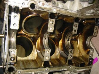

Через день звонок из сервиса мне говорят что по телефону такие новости не сообщают и просят приехать… выяснилось следующее провернуло коренной вкладыш колена и разбило пастели блока целиндра. Есть мол варианты наплавить проточить и оставить так но кто за это возьмется у нас в городе не сказали, сам я не нашел. В противном случае как мне объяснили двигатель или как минимум блок цилиндров под замену. Почему такое произошло толком объяснить не смогли вероятнее всего масляное голодание.

Поршни в двигателе vq25de отличаются от поршней vq25dd тем что у первых плоская поверхность а у меня выпукловпуклая ну не беда перепрессовать их и все дела вот тут то и выяснилась причина поломки!!!
Один из шатунов был загнут буквой Г т.е. работал он не как положено (ИМХО) связи с этим через него начало уходить масло и получилось масляное голодание а затем зимой после попыток завести в морозы машину двигатель окончательно расклеился….

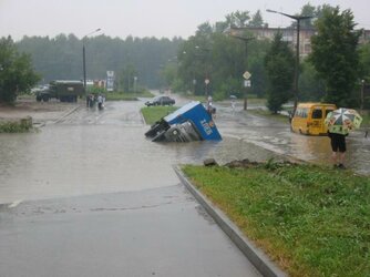

вот эта лужа я уже выехзал от туда а застрял там где газель маршрутка а грузовик утанул пока я свою сушил и заводил...

ОлегЫЧ уважаю!!! Ты прямь как капитан НЕМО :)
Всё равно объясните как можно хапнуть воды.
Быстро ехать по луже, что поток воды под напором устремляется в воздуховод и прорывается воздушный фильтр. Так ? конструкция же фильтра сделана так что воздух идет как снизу вверх проходит через воздушный фильтр и потом попадает в двигатель. Приэтом на входном патрубке есть отвод идущий вниз откуда подсасывается теплый воздух от двигателя, и через который по идее должа была вылится вода. Если я не прав поправте меня, просто скоро лето, отдых выезды на природу, и не охото так попасть. Потому как прошлое лето я считал что это что то из ряда вон выходященго и без проблем форсировал в брод мелкие речушки озерки , или огромные лужи не знаю как их назвать, где уровень воды был таковым что закрывал почти полностью колесо. и вода переливалась не то что через капот а местами через крышу, хотя скорость была не выше 20 км/ч. Или может меня и спасла низкая скорость.

возможно это не понятно мной изложено но о загнутом шатуне я узнал только сейчас. с гнутым шатуном я ездил около 15000 км и стука от него небыло. стук начал появлятся когда колено начало под нагрузкой болтатся пастель вторя от края на фото видно что ее размолотило с люфтом в мм 3-4 вот отсюда и стук а шатун просто стал ниже опускать поршень увеличив при этом камеру сграния и возможно из за того что он стал ходить в другом месте гильзы масло стало просачиватся через него в трубу но это только мое предположение ......
глубина лужи была примерно выше бампера и чуть заходила на радиатор ...
собственно почему я полез та туда у меня раньше тойота ED была так я на ней ездил по этому месту всегда (там как ливень так все затапливает) вот думал что цефиро машина побольше и уж точно пройдет......
Но теперь то точно неполезу и вам не советую
