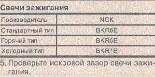

а какой номер у NGK такой простой свечи? максима араб 3.0
знаешь, я не помню, но в этой книжке есть Ссылка на книгу Nissan_A32 rus инструкция по эксплуатации, устройство ремонт.pdf%D1%82.pdf.html]Nissan_A32 rus инструкция по эксплуатации, устройство ремонт.pdf[/url]
там их три вида и у всех разное калильное число.

в магазине нашего дилера нжк
NGK BKR6E Свеча зажигания + 120.00 р.
NGK BKR6E-11 Свеча зажигания + 120.00 р.
здесь на сайте https://www.cefiro.ru/threads/35399/ написано строго соблюдать зазор 1,1мм, но не уточняется на платине, или на всех
какую ставить более правильно будет?
на араба простые свечи, если нет катализатора, и зазор простых 0.8-0.9 мм, платина 1.1 мм, вполне можешь платину ставить если есть желание
