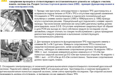

правильно -неправильно измерял, мануал А32 стр. EC-310,
центральные 2 шт это (+)

Замеры на заглушенном двигателе и вкл. зажигании
Из мануала, что-где находится.
