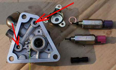

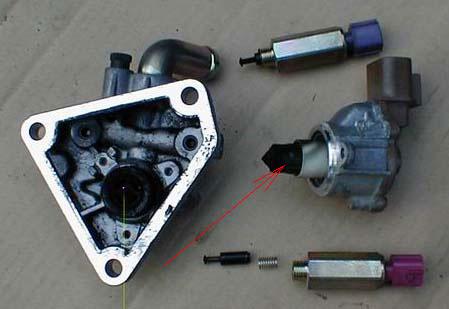

Катализатор":ro74yhm0 сказал(а):
Вобщем тоже присутствует проблема с оборотами
Проблема оказалась в КХХ, точней в правельной сборке и регулировке!
Обратить внимание на положене основнако клапана ХХ, именно основного а не
вспомогательных!
См. на картинку
На картинке красной стрелкой обозначен основной клапан, отвечающий именно
за Холостой Ход на Холостых оборотах.
В ходе доскональных иследований данного клапана выяснилось что там стоит не
просто двигатель который открывает и закрывает клапан, а сложный шаговый
двигатель, дискретность шага задается компом, каждый шаг дает порцию либо в "+" лобо в "-" воздуха в паук
Теперь обратим внимание на 2 вспомогательных клапана.
По сравнению с основным клапаном, 2 вспомогательных это примитив.
(Принцип электромагнита)
Далее
При чистом собранном КХХ эти вспомогательные клапаны закрыты
для того чтобы небыло лишнего воздуха,
ведь лишний воздух это переобогощённая смесь - а раз смесь переобогощена
кислородом следовательно в работу вступает лямда, которая и даёт сигнал
мозгам, тем самым мозг дополняет кислород бензином, от сюда и расход! хотя
тягу и плавающих оборотов мы не замечаем а замечаем как пустеет Ваш бак!
Та же песня и с основным клапаном, первый раз после прочистки перед сборкой
я его не трогал!
Как выяснилось при следующей разборке он был у меня полуоткрыт, а
регулировачный винт полностью утоплен! это и объясняет мой расход (16л. на
100 км по трассе)
ВЫВОД: ПОСТОЯННЫЙ ПОДСОС ВОЗДУХА!
На заметку будущим чистильщикам и тем кто до сих пор борется с расходом!
Перед сборкой КХХ необходимо: закрыть основной клапан. Для этого нужно
разобрать весь привод, снять статор и от руки подкрутить ротор до упора.
(клапан полностью закрыт). Герметичность можно проверить ртом,
попытаться продуть клапан.
Если не продувается, то всё проделано правильно.
Вспомогательные не трогать они и так закрыты! (там пружинка выполняет роль
доводчика)
Перед установкой КХХ на место нужно что-бы все 3 клапана были напрочь закрыты, а регулировчный выкручен.
Подробная инструкция про обучения данного девайся находится в разделе
"Прочистка КХХ"
По последним замерам расход сотавил 10л. на 100 км.
