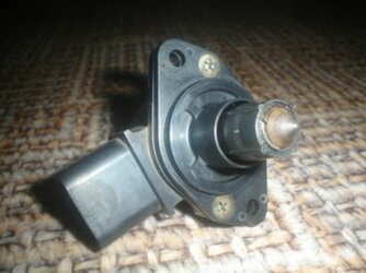

Народ а у меня такой КХХ.Как его закрыть ?
С обратной стороны есть крышечка и 3 болтика.
выкручивай и крути шток.
Совсем необязательно откручивать. Если нет ноута с адаптером или ВКОНСа то нужно завести, прогреть и на работающем двигателе не снимая никаких фишек откручивать болт КХХ почти полностью, КХХ при этом закрывается. Глюшим двигатель. КХХ закрыт, чтобы убедиться в этом можно снять патрубок, идущий к КХХ и попробовать дунуть.
С КХХ разобрался.Шток выкрутил до конца .НО. Всё равно продувается. Я думаю что неплотно сам шток прилегает что делать?
Шток нужно закручивать а не выкручивать!
Шток в смысле вылез полностью.Но всё равно воздух продувается.
У меня носик клапана был весь в раковинах, так что в принципе не мог закрыть полностью. И я тоже мучался с вгонкой оборотов. Но после регулировки заслонки и тщательной посадки на герметик блока заслонки все настроилось.
Какая заслонка? Вот ещё проблемма образовалась:когда на D и держишь тормоз (прогретая) иногда дёргает причём провалы бывают хорошо чуствительные. Вот такая фигня появилась после чистки КХХ,ДЗ. т.к клапан КХХ у меня получается не полностью закрывается из за него может такое быть? Хотя с другой стороны до чистки он тоже был не закрыт полностью. Из за чего это может быть
