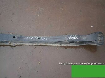

Я не знаю как правильно называется эта деталь, попробую на пальцах: черного цвета, две штуки параллельно друг другу и бортам авто, слева справа выходят со стороны салона и крепятся по два болта каждая к железной детали, которая параллельна бамперу. Условно похожи на лыжи.
Сегодня обнаружил что прогнило место крепления в этой параллельной бамперу детали. Возле одного болта вообще ржавчины нет, а возле второго пальцем насквозь протыкается.
Как называется деталь, к которой эти "лыжи" крепятся спереди, со стороны бампера?

Оказывается продольная балка называется)))
Вот она спереди крепится двумя болтами. Рядом с одним из них прогнило, не балка, а та деталь, к которой она крепиться этим болтами. Как эта деталь называется?

625302L800 рамка радиатора, если в сборе, то ноускат (когда с фарами и радиатором) сгнила заплатку пусть ставят мастера
Спасибо! Значит жить будет)
с заплаткой
в народе просто "лыжа"
