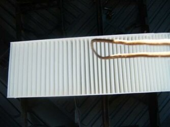

У меня вот такие стоят ,в ближайшее время буду опять менять :D . Стоят 500р

вот этот фильтр что на фото вставляется сразу в корпус испарителя или он вставляется в специальную рамку которая в свою очередь уже вставляется в корпус испарителя? Если это единый не разборный элемент то по идеи для А32 должны быть такие же, ну или похожие, а то мне впаривают просто эту гармошку белую, вокруг нее тоненькая рамочка пластиковая, на который нет ни выступов ни иных элементов для фиксации в корпусе испарителя
На фотке рамочки родные ,из них я вытащил фильтрующий элемент и выкину (ессно) :D .Фильтр Блу принт продается без рамочек,(смотрим фото) , т.е просто идет фильтр. элемент.который вставляется в родные рамочки . Ничего подрезать не надо ,все как там и было . На той фотке где элементы стоят в рамочке ,это элементы Блу принт,т.е из коробки .Родные "засранные2 я фоткать не стал,из этических соображени й :D
