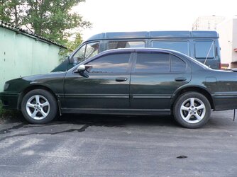

ставил новые неоригинальные пружины, оригинальные аммортизаторы.
сзади поставил проставки. вот что получилось.
теперь на любой бардюр задницей заеду :D
    74.1 КБ · Просмотры: 4 005
Ну просто красавица! У меня тот же кузов и год ;)
Какое расстояние от земли до арки колеса впереди/сзади и размер резины? Что ставил - пружины, проставки?
