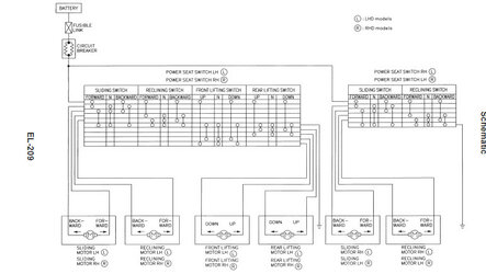

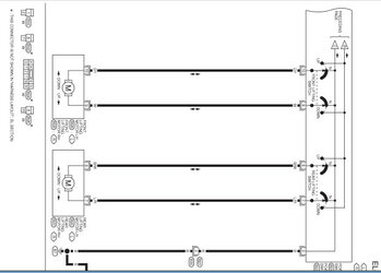

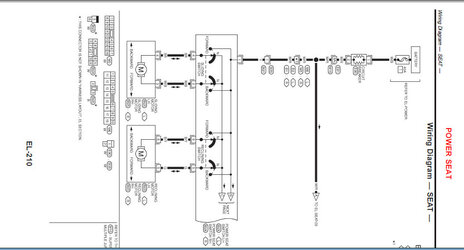

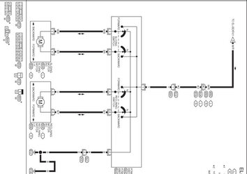

благодарствую. а если несложно тыкните носом где может обсуждался ремонт регулировки сидения, неработает только 1, явно не предохранители, немогу понять как к самому моторчику влезть пошевелить посчупать.
Отодвигаешь сиденье назад - открутиваешь два болта спереди, двигаешь вперёд - два сзади. Наклоняешь сиденье. Всё как на ладони. Можно демонтировать (Вытащить наружу)
С жёлтым разъёмом осторожней - подушка (SRS). разъединять.только с отключенной АКБ, иначе, ошибка "выскочит".
схемы
    63 КБ · Просмотры: 1 872
    56.2 КБ · Просмотры: 1 864
    34 КБ · Просмотры: 1 863
    37.1 КБ · Просмотры: 1 873
ого, полный развернутый ответ с иллюстрациями, спасибо, хотя картинки эт походу лишнее пока, я сам неточтобы в электрике шарю, так тока разьемы пошевелить да провод смотать.
