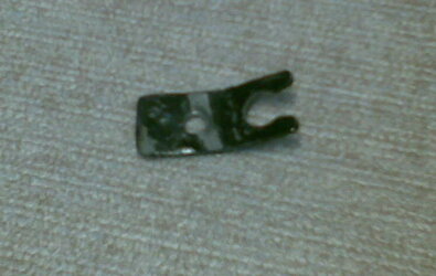

На стойках передних есть отличие в креплении провода АБС..., от старой стойки срезал крепления, просверлил отверстие и закрепил на штатные места в новых стойках, чуть поработав молотком по новому креплению пригнув его к стойке..., у кого есть руки, думаю процедурка на 15мин.
жаль фото плохого качества, сотовым щелкал:
    39.5 КБ · Просмотры: 1 656

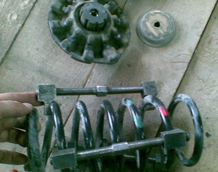

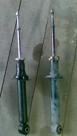

а вот зад:
    79.3 КБ · Просмотры: 133
    75.5 КБ · Просмотры: 1 048
    79.8 КБ · Просмотры: 200
