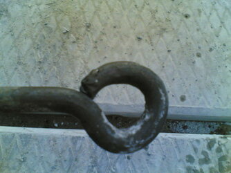

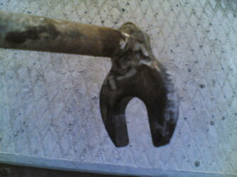

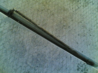

Для снятия рулевых тяг, нужен вот такой ключик.

MARKS сказал(а):
А чего рейка то тебе не нравится?
Просто не понятно - спрашиваешь про рейку и тут же спрашиваешь всего лишь о замене тяг.
Если нужно только тяги поменять, то без проблемм, только пыльники снимать придется, а рейку и трогать не надо. А если сальники текут или рейка стучит, то при снятии рейки и так увидишь как тяги меняются.
Определись точнее.
Да поначалу хотел только тяги поменять - думал как это сделать, не снимая рейки...
А потом увидел, что рейка мокрая у левого пыльника... Вот и подумал, лучше рейку снять и все поменять. А то ключика такого у меня нет, как на картинках :о)
А попробовал газовым ключом повертеть, так рейка (внутренняя часть-та что с зубчиками) изгибается, как торсион... Побоялся... А зафиксировать чем-нибудь неудобно...
Ну не знаю...
Я менял тяги при помощи обычных рожковых ключей, только положение гайки, которая в рейку входит приходилось долго ловить, чтобы зафиксировать саму рейку и крутить одновременно.
