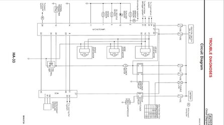

Доброго времени суток, друзья. Прочитав весь форум, не нашёл ответа на интересующий меня вопрос. Ситуация такова: сгорел моторчик, купил контрактный от Тоёты за 1200р. Поставил его(По крепухам не подходил, пришлось на герметик и саморезы)))), но поработав один тень, он умер...(( Разобрал, снял его, подключил на прямую к АКБ-работает. Проверяю провода- поменялась полярность. Са фишке показывает 2 плюса, когда должно быть плюс и минус! Как это произошло-понятия не имю... Проверил все предохранители-всё в норме... От маторчиеа один проводок засунул в фишку, а второй на массу-вуаля заработало, носкорость не регулируется, да и вообще она не выключается, так как минусом управляется скорость... Как исправить? По сути мне нужна схема этой проводки, есть у кого?

Транзистор в порядке... Дайте схему проводки отопителя!
а термопред в порядке?
Лови
    103.1 КБ · Просмотры: 3 109
