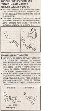

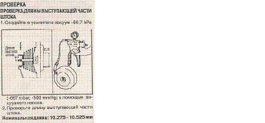

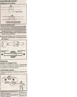

Автору:
видимо земляк ;) Сервис на Лабораторном весь дром.ру хает, может стоит сменить? По теме- я бы посмотрел в сторону вакуумника и его соединения с двигателем (проверить герметичность), раз глохнет, когда тормозишь. Сталкивался в подобной проблемой, правда до конца так и не понял механизма действия, но факт имел место быть.
Думаю эл. опоры двигателя тут не причем.
Вакуумник стоит проверить.
Из мануала описание.
Спасибо огромное за материалы. Сейчас буду изучать.
