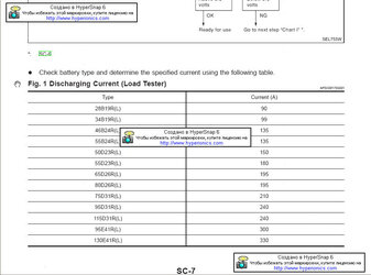

скольки ампер должен быть установлен аккумулятор на cefiro?
Сто раз обсуждалось.
Выбирай любой
