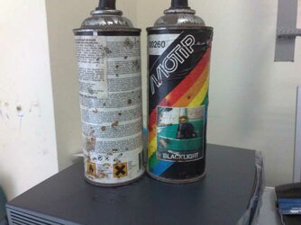

всё делается просто.
продаётся в балончиках тонировка специальная.
на фото старая, брал года три назад. сейчас возможно балончик по другому выглядит
удачи!

тонировал снаружи! ничего не разберал ! ничего не зачищал ! просто снял всё это тщательно протёр тряпкой слегка смоченной в бензине ( совсем чуть чуть мокрой) и покрасил ! и всё )
Отлично)) а вот чем покрасил скажи пожалуста или фотка если есть))
баллончиком для тонировки! их полно продаётся! имееш ввиду каким именно? если не выбросил пустой боллончик я сегодня поищу в гараже гляну и скажу :)
поискал в гараже баллончик выбросил наверное! знаю одно что когда его покупал то взял первый попавшийся )) ) ) :D
а когда надоест, эту тонировку смыть можно?
в моём случае можно ! потому что я не зачищал наждачкой! я просто красил не зачищая с такими мыслями мол если что отмою ацетоном (отмывается) запросто! растворителем или ацетоном!

не переживай стопы и повороты будут прекрастно видны даже днём! главное если захочеш красить сними с машины то что хочеш тонировать! протри тря почкой слегка промоченной в бензине чтоб обезжирить и грязь убрать! присядь закури! успокойся! и наноси всё очень равномерными движениями в 2 -3 подхода! баллон высоко не держи! см 20 не выше и постоянно им води дабы подтёков небыло!
