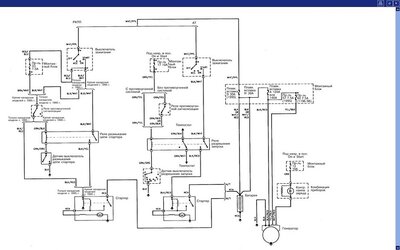

Еще вопрос, поставил на генератор регулятор напряжения (HIR766) новый, поставил генератор и блин тоже самое идет излишняя зарядка, только теперь аж 15,70, а было 15.10, подмогните советом.
Real Niss сказал(а):
вопрос, поставил (HIR766) новый, идет излишняя зарядка, только теперь аж 15,70,
а какое напряжение на токе возбуждения генератора? включи зажигание померь, на неработающем двигателе должно быть напряжение АКБ
Если РР исправен, то возможно не приходит +12в - контроль бортовой сети.
На фишке, которая к генератору на двух контактах должно быть +12в. Одно напряжение - начальное возбуждение (через контрольную лампочку на панели), второе - контроль бортовой сети через пред. (№60) его и смотри
    107.5 КБ · Просмотры: 1 947
