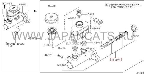

Nissan 46011-32U26 Ремкомплект главного тормозного цилиндра
Nissan 46082-31U00 Обжимка кольцевая (на рисунке 46082)
перед заказом номера перепроверь
    209.1 КБ · Просмотры: 6 978
Для 32-ого кузова ремкомплекты и сами ГТЦ от машин с АБС и без АБС отличаются. Насколько я помню их даже разные фирмы делали с АБС Hitachi, без АБС Tokico.
