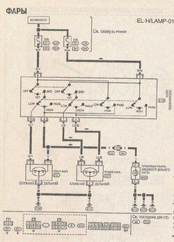

Ребят что то я не пойму, судя по схеме на A32 включаются фары без участия реле???
Фото прикладываю из мануала...
    103.4 КБ · Просмотры: 1 730
как же без реле то
На А33 реле только на БС.
Блок управления Светом нашел у омывательного бочка. Согласно мануала схема не содержит этого блока ! японцы пропустили целый блок электрический, странно???
