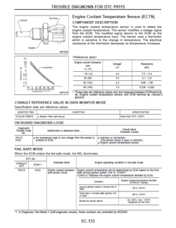

Всем привет. Вопрос такой: сколько Ом должен показывать датчик температуры ( с двумя контактами).
руководство Nissan_A32.pdf ----------- Ссылка на руководство по эксплуатации на РУССКОМ языке стр. 88
мануал TROUBLE DIAGNOSIS FOR DTC P0115
    76.2 КБ · Просмотры: 3 412
TAX Благодарю за информацию. Буду проверять.
