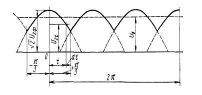

А может он всегда такой горячий? Кто его трогал то до этого? Правило "рука терпит" я знаю только для больших эл. машин, а тут может допустим локальный перегрев в районе диодного моста? Да и зимой охлаждение получше, так что перезимуем! :D Кстати, если осциллографом ткнуть на +/- -что должно показать?
Сплошной линией показано,то что должен осцилограф показать.Если диод пробит,сразу видно будет(на линии будут провалы с одинаковой периодичностью)
