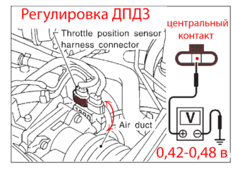

12) Регулируем положения ДПДЗ.
Требуются два мультиметра, или один мультиметр +комп с программой диагностики, которая показывает напряжение на ДПДЗ (Throttle position sensor).
12.1 ДПДЗ крепится на узле ДЗ двумя винтами (осторожнее, усилие откручивания бывает очень большое из-за краски). Ослабляем два винта крепления (только ослабляем, а не откручиваем).
12.2 Заводим двигатель.
12.3Подключаем (+) мультиметра для измерения постоянного напряжения к ЦЕНТРАЛЬНОМУ контакту коричневой фишки ДПДЗ, (-) мультиметра к (-) клемме аккумулятора.
12.4 Вращением корпуса ДПДЗ добиваемся, чтобы показания были 0,42-0,48 вольта. Слегка фиксируем ДПДЗ.
12.5 Проверяем срабатывания выключателя крайнего(закрытого положения ДЗ)
Второй мультиметр в режиме измерения постоянного напряжения цепляем к контактам на черной фишке ДПДЗ (между центральным контактом и одним из крайних), находим пару контактов, где напряжение меняется скачкообразно от нуля до 12 вольт при небольшом открытии ДЗ.
Осторожно перемещаем сектор ДЗ до скачка на втором мультиметре, при этом засекаем показания на первом. Если скачек произошел до достижения на первом мультиметре значения 0,58 вольта, это хорошо. Тогда закрепляем винтами ДПДЗ – регулировка окончена.
Если нет, то необходимо добиться положения ДПДЗ, когда первый мультиметр давал бы показания как можно ближе к указанному диапазону, и чтобы свич срабатывал при перемещении ДЗ не более чем на 0,1 вольта (чем меньше, тем лучше) по показаниям первого мультиметра.
При правильной регулировке этот выключатель должен срабатывать при небольшом нажатии педали газа и достижении 800+/-150 оборотов в минуту в положении АКПП « N».
13) ДЕЛАЕМ СБРОС НАЧАЛЬНОГО ПОЛОЖЕНИЯ ДПДЗ": 20 поворотов ключом зажигания туда сюда, без заводки, с выжиданием по 5 сек в каждом положении ключа. Движок должен быть прогрет (очень важно иначе не сбросится)
14) "сброс самообучения и ошибок" консалтом, скрепкой в разъеме самодиагностики или отключение АКБ на сутки.
15) Для машин с АКПП без включенных фар и кондиционера в режиме N обороты должны быть в пределах 700+/-50об/мин. При включении фар и кондиционера, обороты вырастут для компенсации мощности потребления.
Примечание .По мануалу на максиму, напряжение ДПДЗ при закрытой заслонке должно быть в пределах 0,35-0,65вольт. Макс
