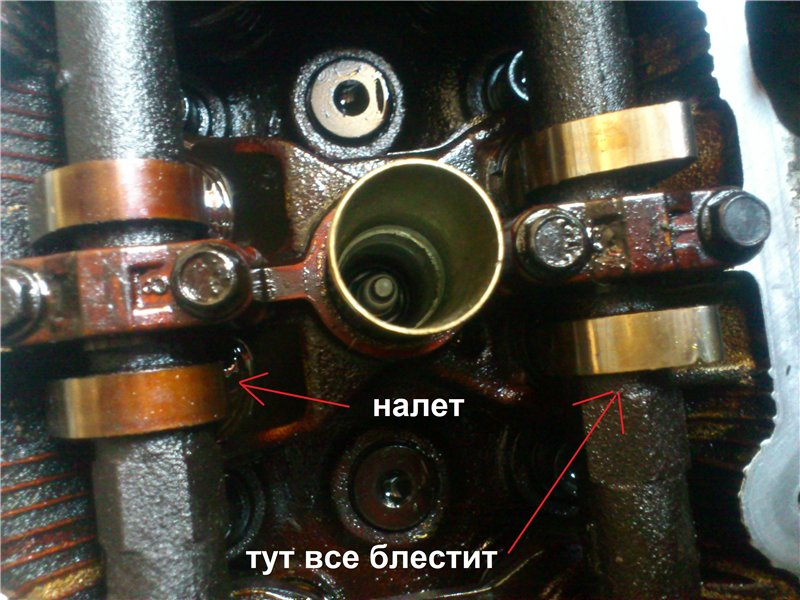

это фото моего движка. Подкажите пожалуйста кто разбирается в конструкции - в чем может быть такая проблема.
объясните пожалуйста если не трудно - почему этот налет образовался, если я понимаю - нет контакта рокера в процессе работы с другой деталью. На что влияет этот налет(нагар). Спасибо заранее.
Ну сам двигатель не сильно то чистый. Слева видно масляные отложения. Следствие использования нехорошего масла или несвоевременной его замены. Но ничего страшного, большая часть пожилых двигателей так и выглядит.
Налёт на распредвале это вполне нормально. В этом месте он не должен ничего касаться. А кулачками (на фото справа) он давит на шайбу (и соответственно на клапан), поэтому там он чистый.

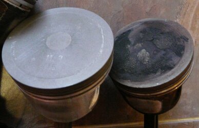

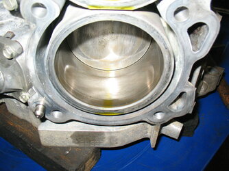

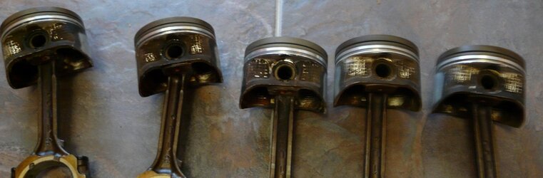

Вот снятая лобовина с моего VQ30. Пробег 280т.км
Вкладыши
"Голова" после профилактики
Блок цилиндров

Спасибо всем - успокоили, я думал усе приплыли тапки к дивану. Налет оттирается просто тряпочкой со стенок и других деталей - кокса никакого нет. Но почему все таки на рокере. Рокер не работает чтоли, то бишь на клапан никак не действует? Если не сложно ткните меня куданить носом, чтоб уж совсем спокойным быть. Пожалуйста...
Всё началось с замены заднего сальника КВ, "сопливил"
Ну и заодно вкладыши, кольца, МС колпачки и т.д....
Задний это который между коробкой и двиглом? У меня он сопливит с самого начала покупки. Уже девятый год. Бывает капелька висит. Бывает просто пятно без капли. Забил. За 90 000 моих километров не прогрессирует.
На каком масле ездили? Чем отмыли до такого состояния?
Масло только Shell Helix Ultra.
Мыли на заводе, т.е. в промышленных условиях.
Там же ремонт головок.

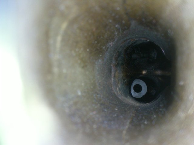

Здавствуйте еще раз, постигла меня участь с моим VQ20. После замены прокладок ГБЦ и ВК двигатель перестал заводиться - колбасит его если держать педаль газа, троит и обороты плавают, если отпустить то сразу глохнет. При понижении оборотов во ВК слышны хлопки. Снял Вк и увидел в одном отверстии вот это .
В остальных такого чистого металла нет все черное в саже.
Что бы это могла быть - клапану хана?
Прошу прощения, сегодня обнаружил проблему. Попросил у товарища интроскоп, (или как он там называется) - камера с фонариком на гибком проводке. Это все мое рукожопство, оказывается это текстолитовая шайба из под рампы форсунок, которую я потерял 2 года назад когда их снимал. Как она дальше не провалилась не знаю - чудо какоето, ездил и проблем не знал. Я думал сначала это алюминиевая или стальная шайба какая упала - фонарик светит белым, кольцо гладкое, отсвечивает и кажется что оно металлическое. Щас встал вопрос по ее добыче наружу. А то что стреляло у меня во ВК это наверно изза подсоса огромного - наверно шланг какой нибудь забыл подключить, тут я еще буду проблему искать.
Так что будьте осторожны когда рампу с форсунками снимать будете.

Сегодня достал колечко, проволочкой обычной с крючком. Ноухау не потребовались. Поставил ВК, все сто тыщ раз перепроверил, завел - все ок! Видать правда чтото не подключил прошлый раз.
Всем всех благ!
