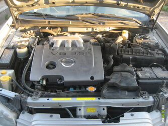

Я вот сейчас другую думу думаю - притащить со штатов двигатель VQ35DE с каробасом, от Infiniti I35 или Maxima. Вот только, судя по фото моторного отсека там идёт электронная дроссельная заслонка и, соответственно, электронная педаль газа. Придётся чуть больше запчастей перекидывать. И на выходе 255 л.с. мощности, а по налогам - 140л.с. (у меня - сингапурец)! :D
Вот так вот хочу:
    101 КБ · Просмотры: 4 130
И вот какая ещё меня мысль гложет: двигатели с Teana по факту - те же VQ, что и у нас. Вот и интересно - по посадочным местам они отличаются или всё как у нас? Кто-либо конкретно сравнивал моторные отсеки и крепления мотора и коробок? Так то, если всё одинакого, то рождается масса вариантов! :D
