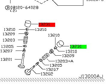

Именно они это и есть, так что япы не дураки, имхо ниссан не зря от гиброкомпенсаторов отказался в VQ моторах!gavrilov сказал(а):На рисунке позиция рег. шайбы 13201

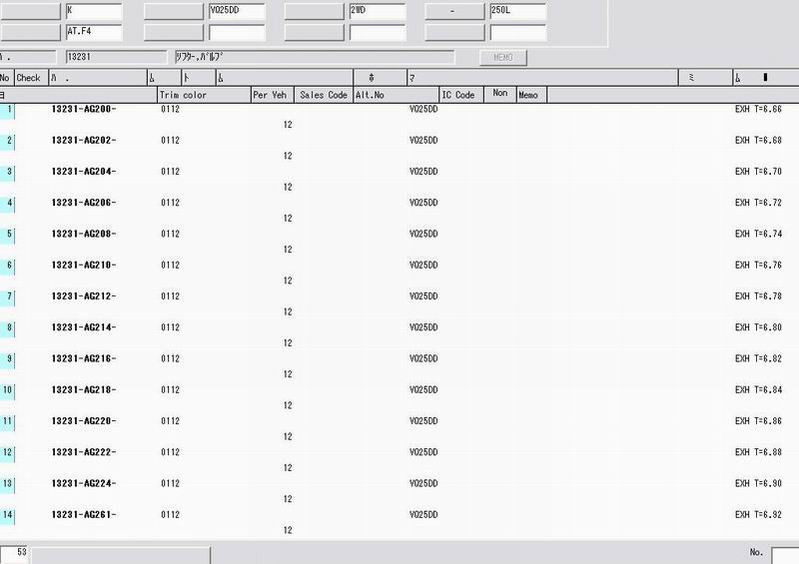

Код детали 132292Y500 - 132292Y613, т.е. толщина шайб от 2,320мм до 2,95мм (всего 57 наименований)

Признаю поражение и испытываю ..разочарование , неужели в моём моторе ..шайбы стоят ,сам его пользую с сентября ,в голову не лез (повода не было) ,в фасте так пробежался взглядом ,смотрю типа компенсаторы на месте и дальше...._ZVEZDEC_ сказал(а):Именно они это и есть, так что япы не дураки, имхо ниссан не зря от гиброкомпенсаторов отказался в VQ моторах!gavrilov сказал(а):На рисунке позиция рег. шайбы 13201
