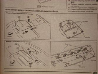

Мужики вопросик. Как снять с задней панели повторитель стопа ,тот который по середине(завадской) всю голову сломал так и не понял. Ходит в разные стороны, но не выходит из панели. В багажнике нет ни каких ботиков или саморезков, что бы его держали. Началось тепло убираю все мелкие недачеты. он не работал, посмотрел что все провода подсоеденены нормик. Хочу снять его посмотреть может че отошло За помощь спасибо))

Вооо спасибо большое, завтра сниму))

kollega блин вашпе не получается снять его ((( и так и сяк, все делал по чертежу, мешает ок, я правильно понял. давим к лобовому и вверх, а зе тем на себя??? так и так мешает окно. Может че не правильно делаю????

конечно не так.давишь к стеклу(чуть-чуть)и подымаешь заднюю(к салону)часть вверх.
А вон как, хорошо завтра попробую)))

Я снимал повторитель стопа вместе с задней полкой, она держиться на защелках, только нужно быть аккуратным, провод стопа довольно короткий, но там есть фишка

Нет сиденье я не откидвал, но из багажника нажимал на пистоны чтоб не поломать, помучаться пришлось малость
