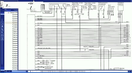

Судя по мануалу, на датчик РВ напряжение не подаётся
    87.9 КБ · Просмотры: 2 787
что может быть или на какой другой датчик переключить цепь . а тут ток постоянный и машина не глушиться приходиться выходить вытаскивать тот предохранитель (выше на рисунки видно) и она глохнет . тока так .и повторюсь это не всегда когда питание появляется машина и глохнет сама и нормально заводиться

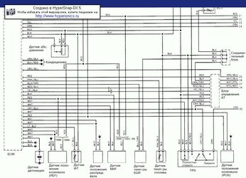

Вот второй кусок схемы. Копай в сторону реле ECCS

vovac2 сказал(а):
http://s017.radikal.ru/i415/1111/5f/9e5d31da1b70.jpg
http://s017.radikal.ru/i403/1111/3f/bb0797ab6b9f.jpg
которые я выделил вот на них нет питание и еще есть третий не помню тока какой, они все в одной цепи
Чем больше вникаю тем больше поражаюсь - что за типы называются диагнсты электрики и берутся такие делать машины сами даже не могут плюс прерываюшийся от замка зажигания найти. Ходят только со сканом ошибки считывают. Да еще и не поделу говорят купи то то-купил -не помогло. меняй то - поменял - не помогло. Разводят руками говорят значит мозги. Они бы в своих для начала мозгах разобрались чтоб в электрику лезть. :LOL: :) . В обшем весело с ними. Крнечно есть спецы но мало. Я был у двух чудо электриков оба мне подсказали купить запчасти которые исправны и не нужны :) . Ладно хоть не купил. Плюс прерывающийся от замка зажигания можно взять от реле которые у АКБ. Скорее всего у тебя на реле ECCS пропадает питание есть вероятность что реле не испрано или на него тоже не доходит напряжеие.
