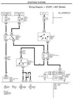

У меня Nissan Cefiro 2.0 1997 A32
Подскажите(а лучше покажите) где находится провод массы? Откуда он идет и куда? Знаю что на кузов идет, но вот найти его не смог. :?

от минусовой клеммы АКБ по всему кузову
    54.4 КБ · Просмотры: 6 614

с акб минус уходит под площадку на которой и стоит акб, там он прикручен к кузову, далее идет на блок двс.
сними акб и площадку все увидешь
да массы две, на кузов и на двиг, есть соединение между ними это на глушаке в районе катализатора, там типа железной веревки, соединяющей кат с кузовом
вот эту веревку я убрал и получил кучу секса с электрикой на день :)
