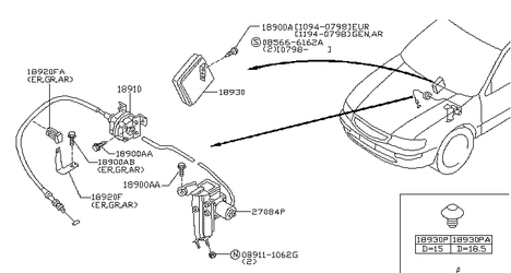

судя по картинке еще надо деталь 27084Р
    16.1 КБ · Просмотры: 3 129

Пришли пожалуйста фото, как определить установлена ли у меня проводка под круиз.
Насколько я понял нужны следующие детали:
обязательно:
1)блок 18930(под рулем, под кожухом где коленки)
2)блок 18910 (рядом с горловиной стеклоомывателя),
а также трос между ним и заслонкой.
необязательно:
3)концевик (под педалью торм.) с зелен.пров
4)кнопка включ. круиза(на панели)
5)блок кнопок coast,accel,set(прикреплен к рулю)
6)что-то я не понял про реле и тп.- что и как там надо?
ты купил на разборке только два блока и все?
по идее под педалью газа тоже выключатель должен стоять? .
что за деталь 27084-??
с уважением Андрей

Блок на Цефире устанавливается справа от
блока предохранителей, там же найдете
коннектор ASCD 24-вывода, это и означакт
что проводка есть, у меня на в панели
приборов даже лампочка стояла там где надпись
CRUISE (помоему вторая или третья слева)
Обязятельно нужны:
1- 18930 (желательно от A32) т.к. на J30
коннектор другой и нужно делать переходник
(при этом я использоват ответный коннектор
который срезали на разборе с отрезком
проводов 20 см)
2 - 18910 (вакуумный исполнительный механизм)
у А32 и J30 они одинаковые отличаются длинной
торса)
3 - 27084 (это ОБЯЗАТЕЛЬНО!!!) это сам
вакуумный насос с вумя управляющими
клапанами) коннектор к нему найдете
прикрученым к проводу идущему на двигатель
стеклоочистилеля с 4-мя выводами
4 - желателно еще на разборе снять
выклюгатель над педалью тормоза тот что левее
находится их 2 но работают инверсно друг
другу
5 - желательно кнопка включения у нее 3
положения Нейтральное-Включить-Выключить (при
этом срабатывает реле удержания ASCD (Hold
Relye ASCD) и держит питания на ASCD, тут
японци намудрили, практического смысла не
вижу можно поставить просто обыкновенный
подходящий выключатель на 2 положения с
фиксацией на включение ASCD при этом реле
удержание не нужно.. тем более что на том
месте где оно должно стоять под капотом нет
разъема под него.
6 - нет необходимости ставить родные кнопки
управления, можно в удобном месте приладить и
от ТАЗовских стеклоподъемников
Я купил два блока 18930 и 18910+27084 (на J30
от на одной шине скреплены)
под педалью газа ничего не нужно
устанавливать, только под тормозом 2 шт.
Фотки сегодня сделаю и выложу
