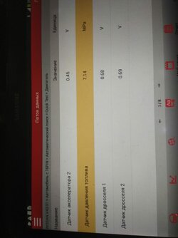

ребят!у меня горе заказал по неопытности тнвд 196-03 вместо нужного 196-02 ну и естественно оно не подходит!а мне через 5 дней ехать в ростов и отказаться от поездки не могу так как там семья и людей обнадежил взять с собой!меня итересует вопрос подойдут ли сами плунжера и корпус где они находятся на мой насос с того визуально всё одинаково!продавец возвращать деньги и забирать насос обратно отказывается ссылаясь на то что ты сам лох!ну в принципе так и есть!может кто продаст мой мне не дорого в москве!
а и ещё забыл добавить что продавец утверждал мне что он сто процентов с цефиро!но как оказалось он с глории или цедрика!
авто разобранно я просто опустил руки и не знаю что делать реально после покупки столько нерв уже убито туда начиная с ходовки и заканчивая гребанным тнвд старый давит 4!
короче договорились с мастером и хотим попробывать переставить плунжера со 196-03 на 196-02 если получится обязательно отпишусь!
Короче перебрал тнвд но без результатно. Ещё меньше стало. Было 4 теперь 3.6 но чёрный дым пропал почему то. Но так же стреляет. Я хз что делать ещё.

Поздравьте меня парни со 2 раза мы его победили))))))
