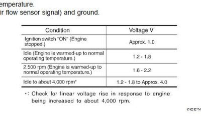

Диагносту, для дефектовки МАФа сканер не нужен.
Достаточно тестера - сделать пару замеров.
Дольше сканер подключать.
    20.1 КБ · Просмотры: 50
