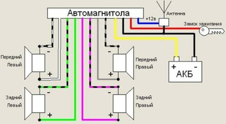

На магнитоле два "+" .
Один, как правило жёлтый постоянный/не отключаемый плюс. Через него - память настроек.
Второй(красный) через замок зажигания.
