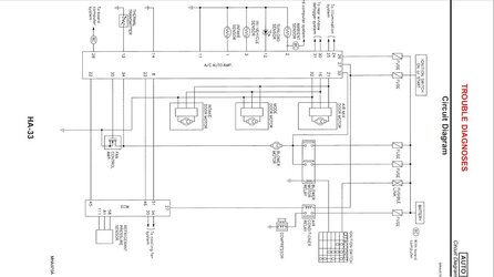

Так я понимаю, если это предохранитель,то он не включался вообще а он включается, но только в ручном режиме( кнопка)

Нет суточный пробег не сбрасывается. Сегодня сделал диагностику кк показал ошибку 25 , место 20. Куда теперь лезть? И в этом ли причина?
25. Солнечный датчик (Sunload sensor). При проведении процедуры самодиагностики в помещении или в тени, для проверки датчика можно использовать лампу 60 Вт., которой нужно светить на лобовое стекло.
Вот эта ошибка.
Вот схема. Два питания у климата.
Разбирай, проверяй

Вчера сделал корректировку кк ,сегодня все сбросилось. Что за хрены такая?
Разбирай, проверяй
одно постоянное от батареи, второе появляется при включении зажигания
так вот у тебя постоянного нет, потому настройки и не сохраняются
Я так понимаю, если питания нет , его нет вообще, но кк бывает и включается. Он живет своей жизнью.

как раз питание тут и при чем! у тебя нет постоянного плюса! кинь его прям от акомы и посотри на изменения! и не морочь людям голову! или купи новый климат если уверен что дело не в плюсе!
Либо слетели мозги климата. Там есть одна диковина, отвечает за сохранение памяти. Стоит в самом блоке. Не ремонтопрегодна. Лечится через замену блока КК.
