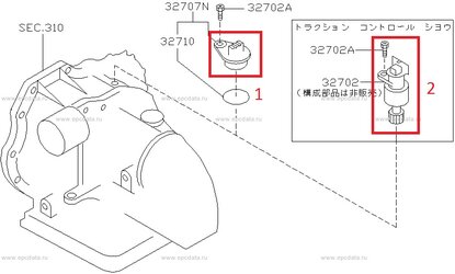

Rally сказал(а):
Может где то здесь не подключил?? именно датчик скорости http://www.megazip.ru/ru/auto/nissan/vi ... 144#g86709
может я и ошибаюсь)
Или я слепой, или этого датчика у меня нет. Потратил сейчас два часа, разобрал весь впускной тракт, дросель и т.д... заглушку под номером №1 я нашел, но разъемов на нем нет под датчик №2. Да и проводки нет.
Да где же этот датчик? В чем беда? Двери не закрываются, спидометр так и не работает, откуда берет сигнал приборка? И куда копать уже не знаю...

На а33 нет такого датчика,тут на форуме много тем перечитал и пришёл к выводу,что скорость берётся с абс --->панель приборов(датчик скорости в ней!!)--->Мозг(TCM)--->Мозг(ECU),ну там они в одном блоке управление акпп и двс.Я думаю так,поправьте если не прав(просто мне тоже интересно:)) Там ещё датчик оборотов который за левым колесом,он входит в цепочку нет,фиг знает.
На А33 спидометр от АБС.
Датчика этого нет.
