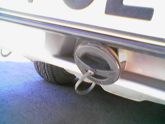

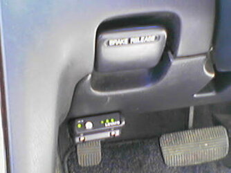

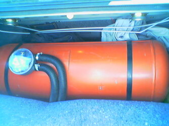

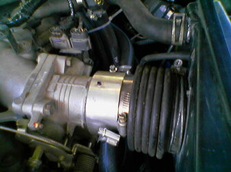

В субботу АлександрС сфотографировал моё ГБО. Надеюсь фото в ближайшее время выложит все фото.
Выкладываю фото, заодно можно прикинуть качество снимков Сименса М65:

Поздравляю с вливанием в ряды приверженцев альтернативного топлива!

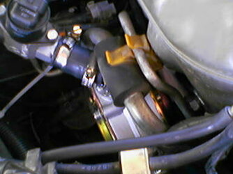

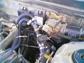

Посмотрел фото, в связи с этим появились вопросы:
- шланги от винта регулировки количества смеси оба идут к смесителю с двух сторон? или нет? тогда куда второй?
- антихлоп отсутствует напрочь?
- нет ли провалов (падения оборотов ниже 500) после сброса оборотов с 2000-3000?
- подключение обратной связи происходит к штатной лямбде?
- делали дополонительную регулировку начального положения дроссельной заслонки или нет?
- подключен ли датчик расхода газа и как работает?
Ответы
- винта регулировки нет, это тройник, оба шланга идут к миксеру (для однородности), регулирует же поток газа шаговый двигатель Ловэки
- запросто
- провалов быть не должно, Ловэка и регулятор ХХ своё дело делают
- к штатной лямбде, в разрыв сигнального провода
- не должны были трогать
- датчика расхода газа как такового не ставится, есть уровень в баллоне, 4 положения, индицируется на переключалке, видно на фото
Интересненько...;-)
Я почему про регулировку начального положения ДЗ спросил - на фото шланг идущий от воздушного фильтра к КХХ стоит штатным образом. При полностью закрытой ДЗ на ХХ как газ попадает в всасывающий коллектор?
И второе, если не влом, срисуй схемку указателя уровня топлива (который на баллоне стоит),( еще лучше фото со всех сторон, внутри тоже) и к каким контактам переключателя оно подключается. А то че то у меня мастера никак ума дать этому не могут.
эта приблуда будет стоять в богажнике, а убрать ее легко ли будет, если понадобится
