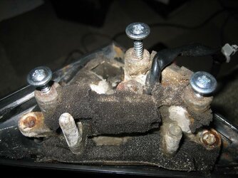

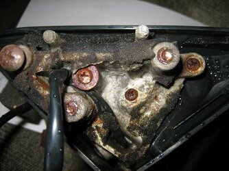

Собирался почистить и смазать электропривод зеркал. стал снимать зеркало свернул "головы" двум болтам из- за окислившегося алюминиевого крепления. К тому же все что там крепится на саморезах тоже не откручивается. и бензин и ВД-шка не помогли. Вот и думаю, может купить новое зеркало. Может кто-нибудь сталкивался с подобным? Подскажите
Было у меня такое. Сломанные болты высверливаешь, нарезаешь резьбу по новой и ставишь зеркало на место.
Чтобы высверлить надо открутить алюминевый кронштейн, в котором сломанные болты остались, но я не могу открутить саморезы которыми закреплены провода и пластмасса к алюминию прикручена
Спасибо за советы. попробую не разбирая высверлить
Зеркало отвалилось :) Осталось болтаться на одном саморезике, у остальных двух отгнили головки. Единственный саморез выкрутил нечеловеческими усилиями. Просверлил отверстия в этом гнилье, вкрутил 3 новых самореза. Затуплено 4 сверла.
