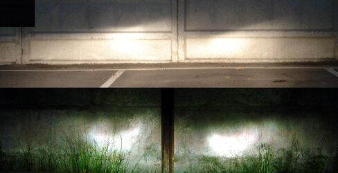

К сожалению, после установки не могу добиться четкой светотеневой границы по верху светового пучка. Если осветить фарами вертикальную стену, то свет сильно неравномерный (пятнами), и в некоторых местах есть хорошо заметные "радужные переливы".
Поворот ламп в гнездах (их можно вставлять с шагом в 120 градусов) ситуацию не выправляет - пятна просто ложатся по-другому. Фары на машине новые (от Maxima QX) - менял в прошлом году. Со штатными галогеновыми лампами все в норме.
Вопрос: я что-то неправильно делаю - какие-то ошибки при установке? Или же так и должно быть?
Господа, кто ставил ксенон на А33 - можно попросить вас сделать фотографии стены, освещаемой фарами, и выложить сюда?

так должно быть , пузерек светяшегося газа в ксеноновой лампе значительно больше спирали , вот он и получается немного не в фокусе.

федор у меня никаких пятен нет, могу сфоткать как-нить
Привет!
См. фотографию - вид стены при включенных фарах ближнего света.
Сверху - галогенки (снимал с год назад), снизу - ксенон (снимал позавчера).
Меня сильно смущает существенная разница в равномерности освещения поля. Яркие пятна в центре - и слабый ореол вокруг...

пишет то вложений больше не существует

У меня ксенон такой же как у Астрала.
Световая граница ровная.
Если память не изменяет, то похожа на твою верхнюю фотку, тока горизонтально. Уголок (японский) малозаметен вообще.
При случае сфоткаю и выложу.
да, что уж совсем не в фокусе. Он конечно пятнами получается , но не их пятен много и они распределены по площади освещения. А здесь получились просто два ярких пятна, так быть не должно. Может лампы не плотно встали?
