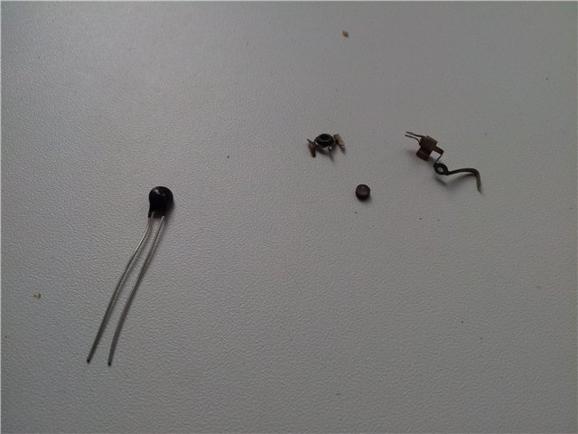

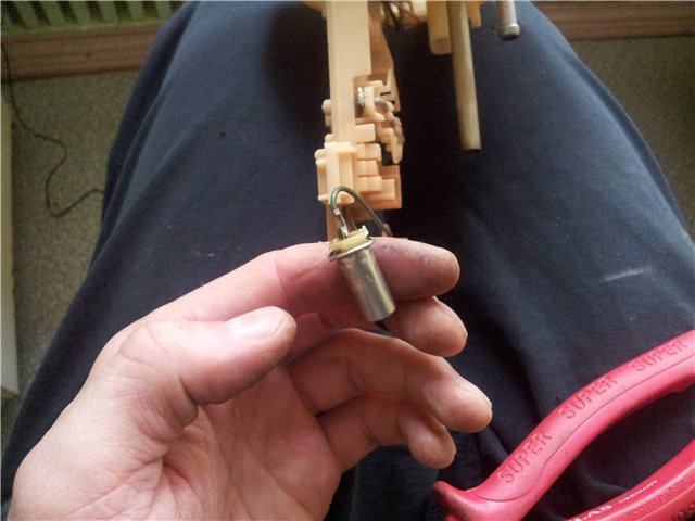

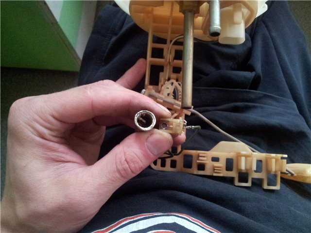

не знай как остальные, но я не люблю, когда что-то не работает! и пусть даже такая лампочка пустяковая. стрелка то показывает)remus сказал(а):+1 к Якову )
это как? киньте ссыль пжлстgavrilov сказал(а):По аналогии с тоётой почему не делаете?
Яков Гуськов сказал(а):это как? киньте ссыль пжлстgavrilov сказал(а):По аналогии с тоётой почему не делаете?![]()
ууу спасибо!! вапще легко!)))gavrilov сказал(а):Яков Гуськов сказал(а):это как? киньте ссыль пжлстgavrilov сказал(а):По аналогии с тоётой почему не делаете?![]()
Лови
http://toyota-club.net/files/06-01-10/0 ... zistor.htm
брал такое же как в теме с тойотой, т.е. 1,5кОм.gavrilov сказал(а):Какое сопротивление резистора?
Если горит тускло, нужно меньшее сопротивление
Яков Гуськов сказал(а):брал такое же как в теме с тойотой, т.е. 1,5кОм.gavrilov сказал(а):Какое сопротивление резистора?
на сколько меньше нужно взять? 1кОм?
