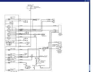

Как то мудрёно у Тоёты.
На А33 контрольная лампа загорается по сопротивлению датчика уровня топлива в баке.
При сопротивлении
4-6 Ом -полный бак
27-35 Ом - 1/2 бака
78-85 Ом пустой бак.
При 80 Ом -контрольная лампа должна гореть.
А вот как на А32(95-97)
    107.5 КБ · Просмотры: 2 964
gavrilov, а не подскажешь на А32 такая же система? тоже лампа не горит
См. выше. Отредактировал.
непонятно что на самом деле предствляет собой "ключ" включающий лампочку
Обыкновенный контакт. когда поплавок в нижнем положении, контакт замыкается - лампа контрольная загорается.
Все "совдеповские" измерители уровня работают аналогично.

Так получается у нас на а32 нет никакого терморезистора?Может просто надо снять датчик бака почистить и все?
смотреть надо контакт на поплавке, по крайней мере мне так кажется
На А32 вот такая системаhttp://toyota-club.net/files/06-10-10/0 ... zistor.htm разобрал у себя по ходу терморезистор умер.Может кто подскажет где его купить?В магазине радиодетали терморезисторы не продают.
Странно. У тебя авто 97г.
По мануалу, схема с терморезистором применялась до 95г
По мануалу, схема с терморезистором применялась до 95г[/quo На днях достал датчик бака и посмотрел там стоит терморезистор.
Да там стоит терморезистор так же как на той "тойотовской схеме".
