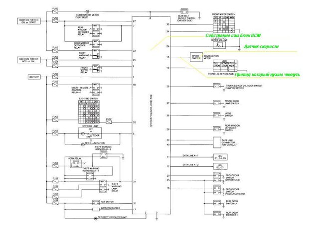

Желающим отключить эту функцию на 32-ом кузове (в рестайлинге)
Можете посмотреть по схеме:

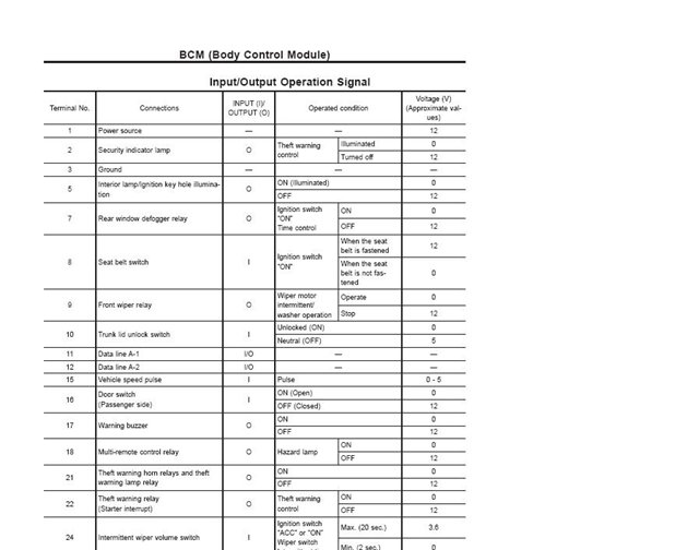

Вот расщифровка по 15-му проводу:
З.Ы. Блок BCM находится в передней консоли, под магнитафоном в районе пепельницы слева, прикручено болтом.
