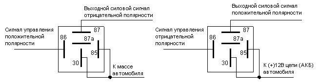

Всем здравствуйте! У меня цефиро а32 1996 года. Багажник открывается с кнопки на водительской двери. Стоит сигналка magicar 5. Захотел я сделать открывание багажника с брелка, но не получается. Сигналка данную функцию поддерживает, есть отдельная кнопка, и провод выходит из блока сигналки для багажника. Думал подключить провод из блока сигналки к проводу после кнопки на водительской двери, но проблема в том, что через кнопку на багажник проходит минус, плюс идет напрямую к моторчику багажника, и из блока сигналки для багажника также выходит плюс. Кто-нибудь реализовывал у себя такую функцию? Расскажите пожалуйста как делали?
Через реле.
И это обязательно, т.к. у сигналки слаботочный выход.
p.s. Смотри инструкцию по подключению от своей сигналки, там схема
Благодарю за ответ, просто сколько бы не читал инструкций и не просматривал схем подключения во всех машинах через кнопку идет плюс, и провод сигналки подключают после кнопки без реле, а у меня почему то минус идет, а плюс напрямую на моторчик, на цефиро у всех так или только у меня? Данная функция мне не особа нужна, поэтому не хочу обращаться к электрикам и отдавать им деньги, но вот если бы сделал сам, то было бы круто. На днях буду смотреть, либо поставлю реле, либо через кнопку пущу плюс, на моторчик минус.

На всех Cefiro/Maxima управление соленоидами бензобака и багажника "по минусу"
P.S. У старлайна выход на упр. багажника 500мА и "-"
И снова здравствуйте. Благополучно сделал то что хотел, теперь багажник открывается с брелка. Сделал все через реле, как и подсказывал 'gavrilov', за что ему огромное спасибо. Но через 5-контактное реле только получилось сделать, на 4-контактном почему то не работало. Подключал по схеме, которую я прикрепил во вложении, там есть по плюсу и по минусу, я подключал по минусу, сигнальный провод после реле подключил после кнопки открывания багажника. В принципе, как оказалось, ничего сложного. Так же установил, купленную мной еще давно на алиэкспресс, пружину для открывания багажника, теперь при нажатии кнопки на брелке, открывается замок багажника и откидывается сам багажник.
