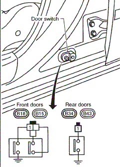

Схемка на A32
И, как сказал Евгений, обрати внимание, чтобы датчик был прикручен винтом к кузову - масса идет через кузов.
