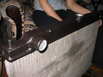

а если на полном серьезе. тебя не убедили неоднократные замены радиаторов других членов клуба? думаешь что твой радиатор будет особенным?? ставь алюминевый бачек!!! или если ты упрямый то хотя бы сохрани старый радиатор для последующей замены бачка.

8. сохраняем радиатор для дальнейшей установки алюминевого бачка :)

не , не так , сохраняем и сразу идем делать алюминиевый бачек , чтобы через полгода было что поставить

объясняю: бачек приваривается к радиатору и получается одно целое. протечка исключена полностью.
я пробовал менять прокладку но нанес мало герметика. поищи вначале топика
