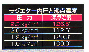

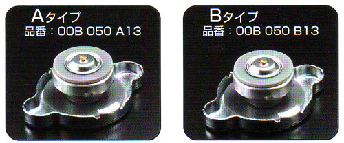

кстати нарыл тут чудо крышечек.
у нас на них написано 0.9 а вот на японском аукционе для А32 и такие продаются
