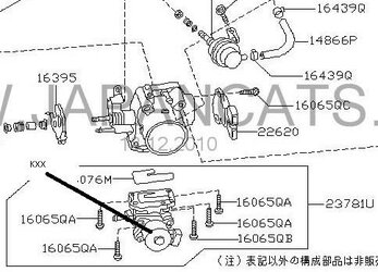

Подскажите где находится кхх на А33, не могу найти:(
Снизу, с переднего торца дроссельной заслонки. Чтобы удобно до него добраться, нужно снять гофру, идущую от воздушного фильтра к ДЗ, а ёще лучше снять сам корпус ВФ (там всего 4 болта).
